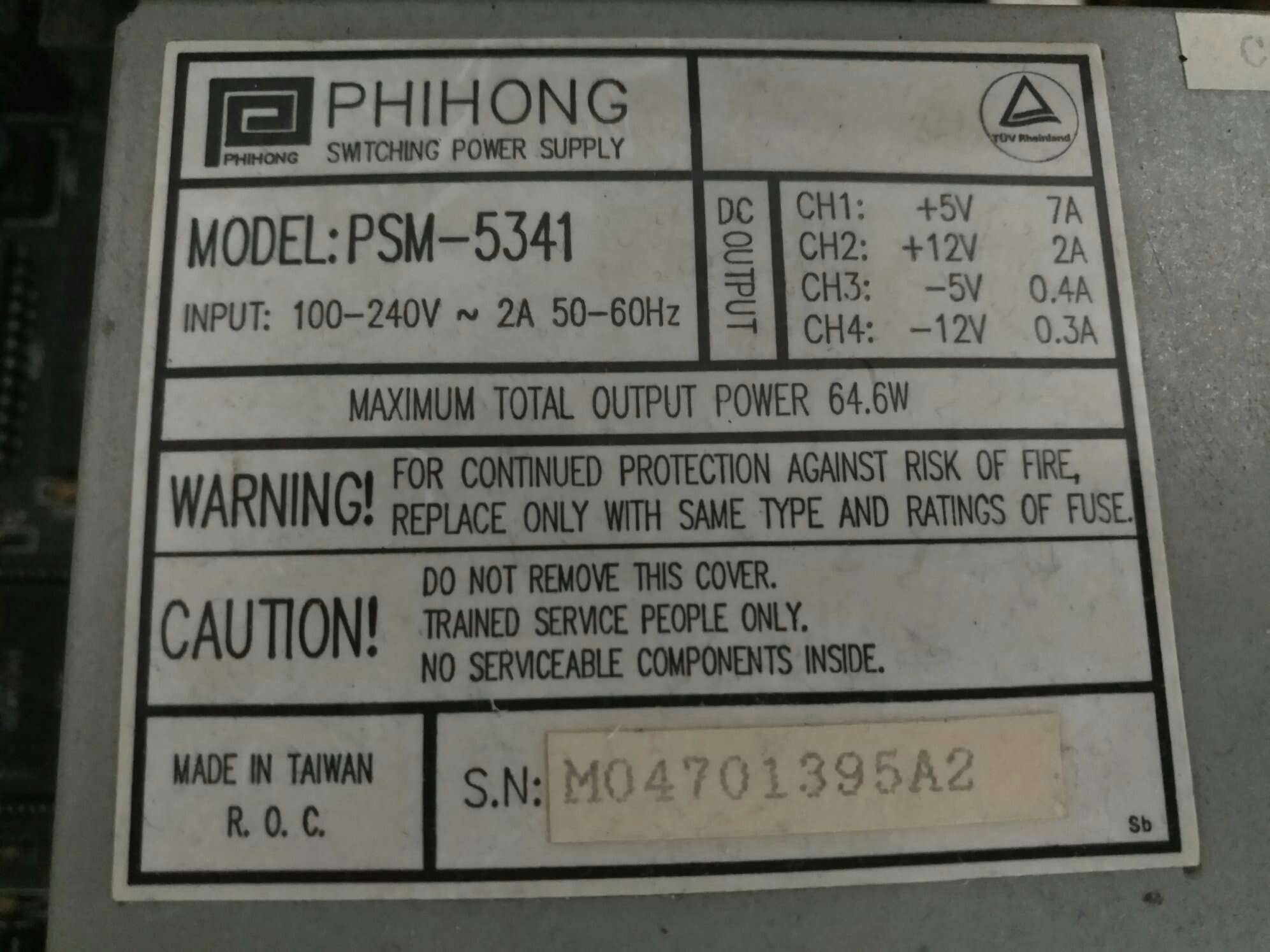

Hi Tolot, da hat mich mein Gedächtnis doch nicht im Stich gelassen 😁 .
Du hast Glück 😉, ich habe noch ein NT für den MegaSTE da.
Ist das Standard PSM-5341 von PHIHONG. Es sollte funktionieren (das war glaube ich mal aus einem Tower-Umbau), aber ich teste das morgen zur Sicherheit nochmal in einem meiner MegaSTE´s
und wenn´s nicht rumzickt, dann kannst Du das haben...

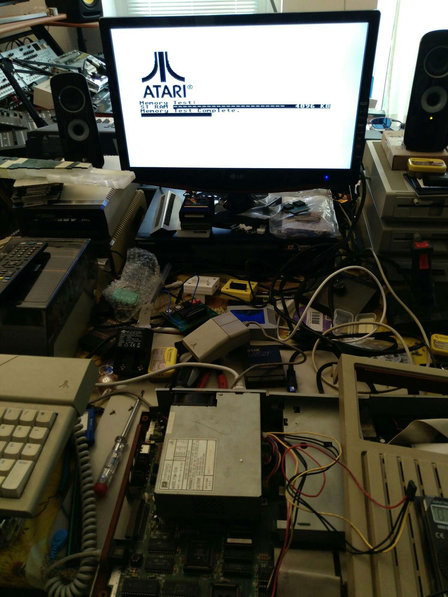

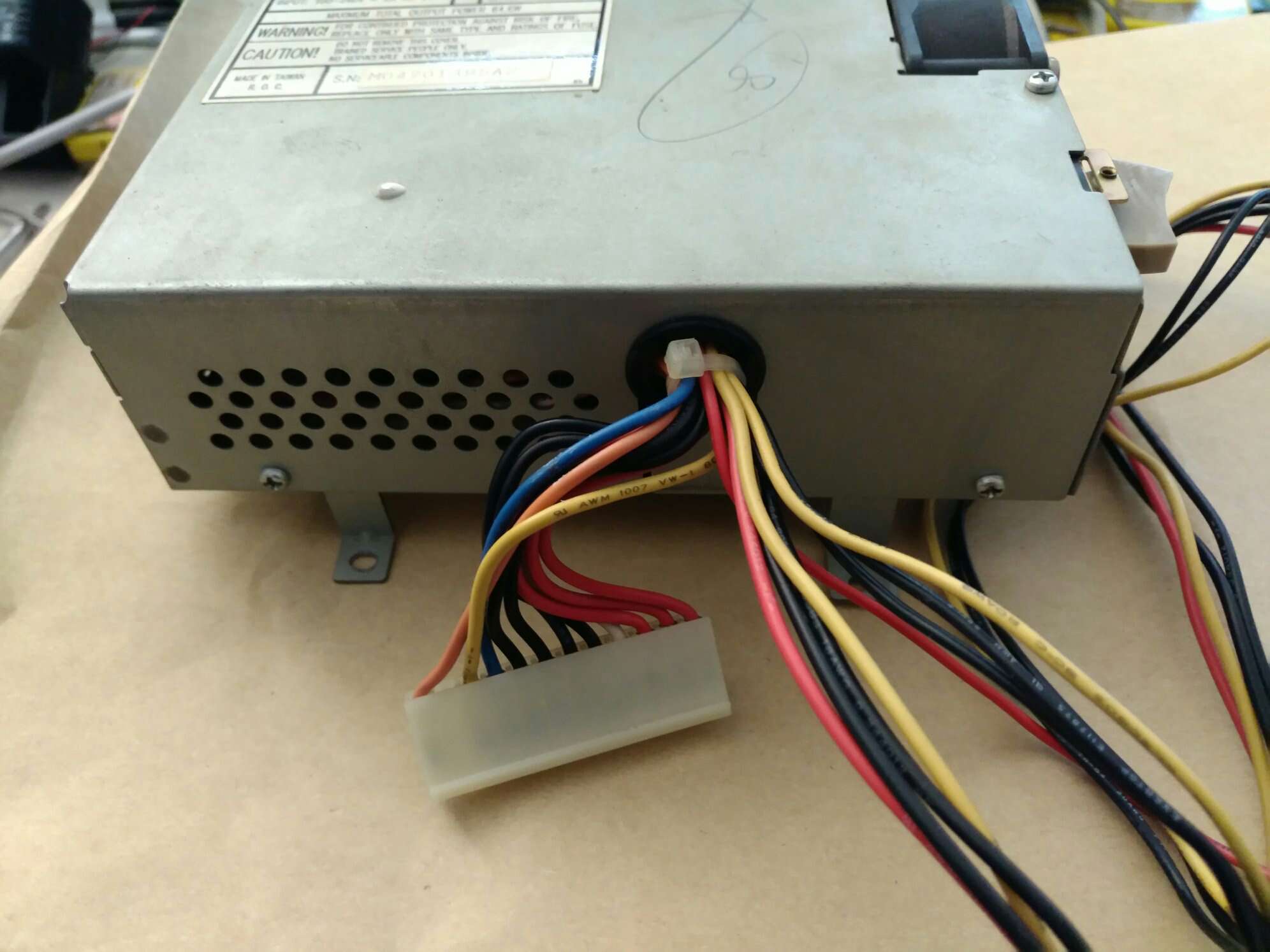

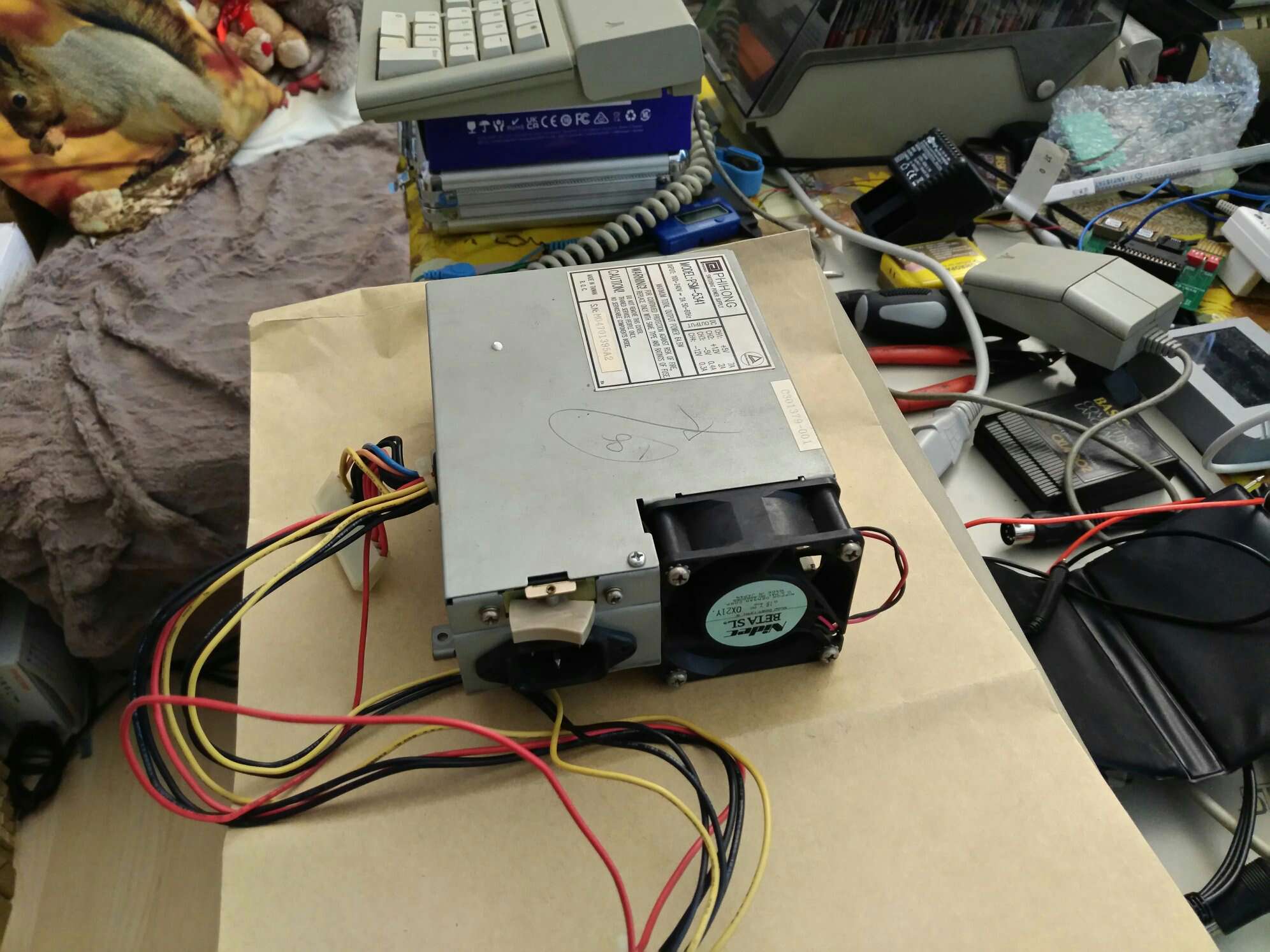

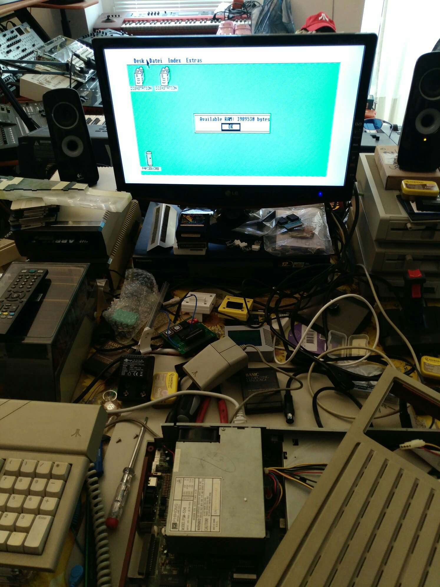

Ja, ich habe das NT jetzt schon mal fix in einen MegaSTE reingehängt und läuft 😎 .
Sieht also gut aus 😉.
Will aber morgen nochmal in Ruhe testen und messen.
Melde mich dann nochmal.
So, nochmal das NT auf Herz und Nieren getestet...
Läuft 😎 .
Ein paar Bilder im Anhang (Fotos sind künstlerisch nicht wertvoll und dienen nur der Veranschaulichung 😂 , auch das Videobild ist auch saumäßig, hatte aber gerade nur ein billiges AV Kabel zum Testen zur Hand 😉.

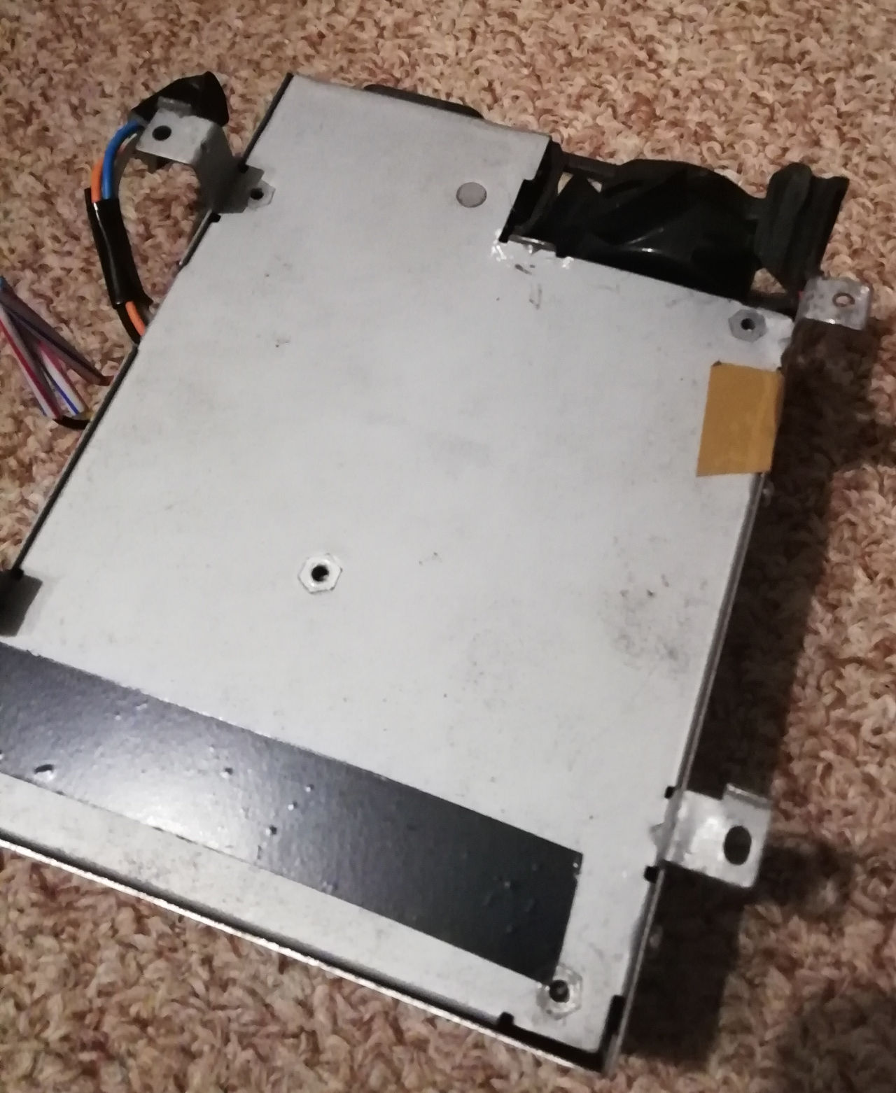

Eben gegraben: Ich habe noch ein MegaSTE-Netzteil abzugeben. Es hat etwas unter einem alten Umbauprojekt gelitten (Anschluß-Stecker fehlen, Lüfterkäfig ist zur Hälfte weg) läuft aber sauber an/Lüfter dreht sich.
Ich möchte mich ungern im anderen Forum anmelden - aber Du kannst ja mal den Kontakt herstellen.
Grüße Christian
Hallo Christian, das NT kannst Du auf jeden Fall zu Seite legen. Ich versuche das mal in die Wege zu leiten. Gruß Wolfgang
